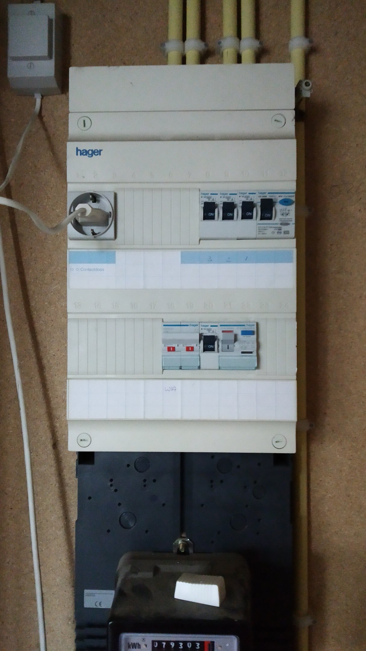

Ach dat Hager kastje kan je nog steeds zo kopen hoor 🙂 . Het ziet er wel redelijk gedateerd uit, maar op zich niet bejaard 😉 .

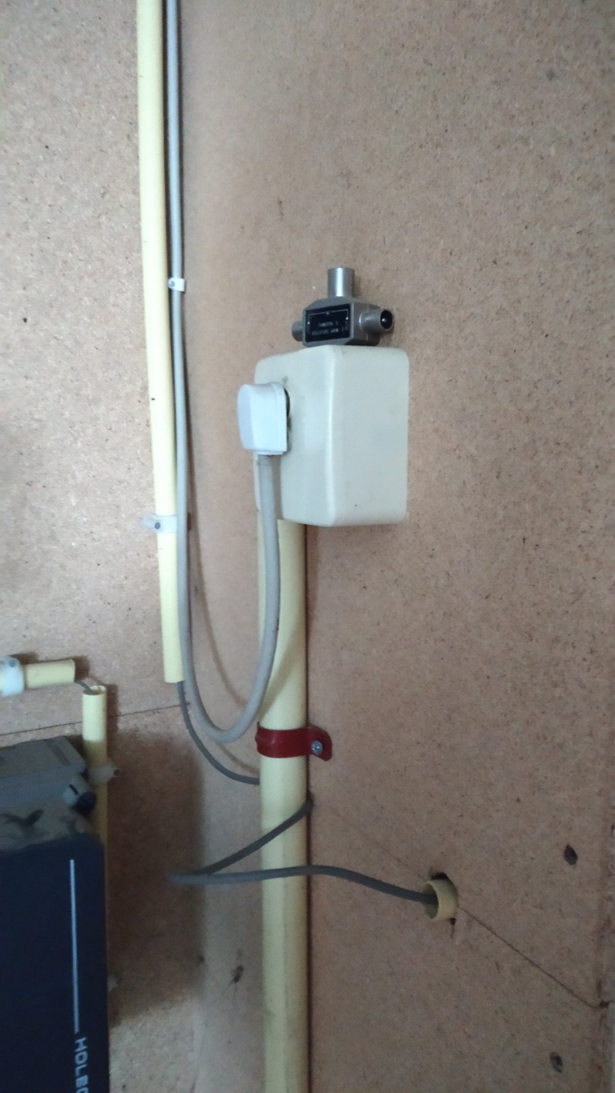

Ruimte zat in de kast om er een kookgroep bij te plaatsen. Die zou dan achter de "onderste" aardlekschakelaar moeten komen wat op zich eenvoudig is te doen. De doos in de keuken is ook hoopvol, echter ik zie het andere eind van de mogelijke leiding niet in de foto's. Ik zie 4 uitgaande leidingen, en 4 automaten, dus dat zijn de groepen. Dan nog een leiding voor (hoogstwaarschijnlijk) de aardaansluiting, en niets meer... (Ik neem aan dat die CAI doos op de leiding op de foto zit?) Maar het kan goed zijn dat de leiding ergens "verborgen" zit, en alleen moet worden aangelengd tot aan de groepenkast.
Een electricien, of een "handige Harry" met kennis van zaken en een trekveer, zou dit zo erin moeten kunnen maken. Als ik in NL was geweest had ik wel even langsgekomen om je een handje te helpen...
Als de hoofdzekering 35A is, dan zou ik zeggen dat je geen problemen mag verwachten voor een uitbreiding zoals deze. Een 25A kan een beetje krap zijn. Ik neem aan voor het gemak dat de hoofdzekering geen automaat is die je zelf kan resetten? Want als dat het geval is dan kan je prima zien wat de waarde is 🙂...
Even een vraag; Is de tweede aardlekschakelaar, naast de hoofdschakelaar op de onderste rij, een 30mA of een hogere (300mA /500mA) versie. Ik vraag dit omdat er "WA" onder de automaat staat, wat normaal gesproken "Was Automaat" betekend, welke in het verleden met een 300mA/500mA werden beveiligd... Ik heb zelf een 30mA aardlekautomaat in gebruik zonder problemen, en ik verwacht eigenlijk dat die voor de nieuwere machines altijd goed werken...  Als het geen 30mA is, dan moet die worden vervangen door een 30mA versie voor de kookgroep, of je moet er gewoon eentje bij (laten) plaatsen voor de kookgroep 😉.  De kookgroep automaat kost je 30 a 40 euro, een aardlekschakelaar 50 a 60 euro . Dus onder de 100 euro voor beide.

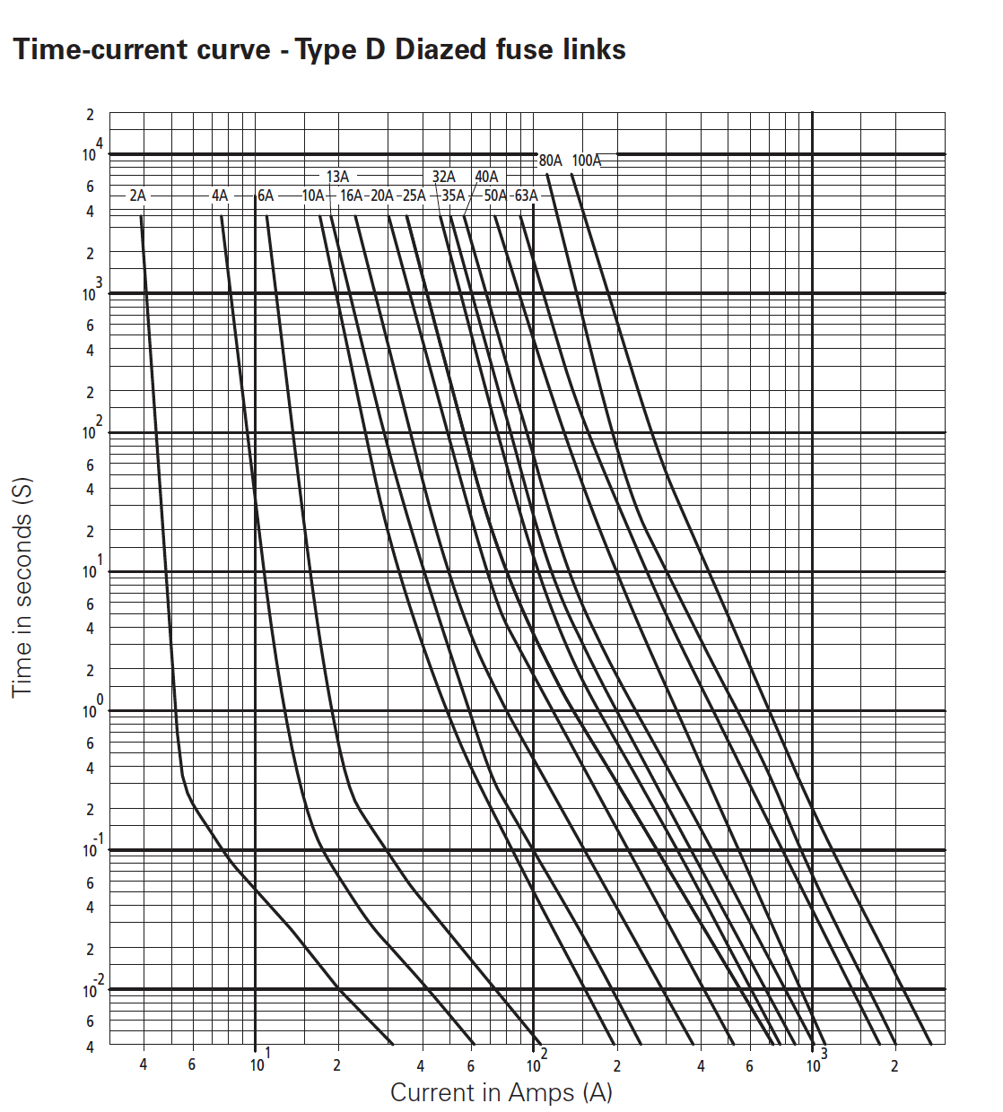

En dan nog, een 35A diazed patroon spreekt echt niet aan bij 36A. Zie hieronder. Let vooral op de tijd op de Y as.... Een 35A patroon houd het ruim een kwartier uit op 60A... Ik ben dus van mening dat bij normaal gebruik van de inductieplaat, dit helemaal geen probleem is. Let wel, heel vaak is de spec van die keukenapparatuur gegeven op 100% van alles. Dus als de oven niet gebruikt wordt op vol vermogen, en de pitten niet op vol vermogen, dan zal het gebruik echt wel meevallen.

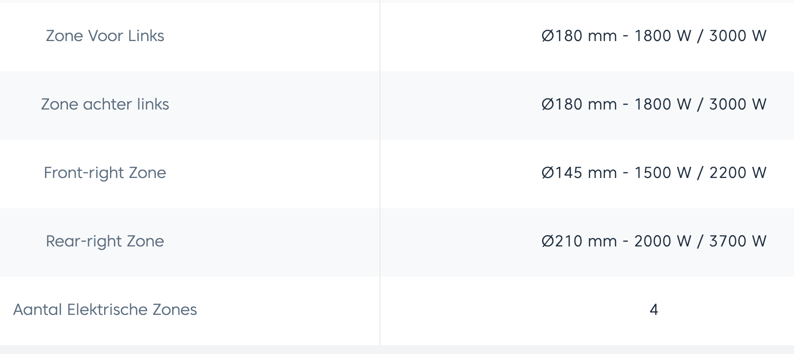

Ik heb ook even de specs van de Beko unit erbij gepakt en zie:
Dus ik denk dat het echt wel goed gaat komen bij @Tonskidutch ...
Worst case scenario moet hij op termijn z'n hoofdzekering laten opwaarderen.... Maar ik denk dus niet dat het nodig is...
(Om een vergelijking te geven; Hier heb ik als hoofdautomaat een 32A C curve automaat, en ik kan mijn oven, keramische kookplaat en mijn wasmachine en/of droger tegelijk gebruiken zonder dat hij afschakelt....!)
