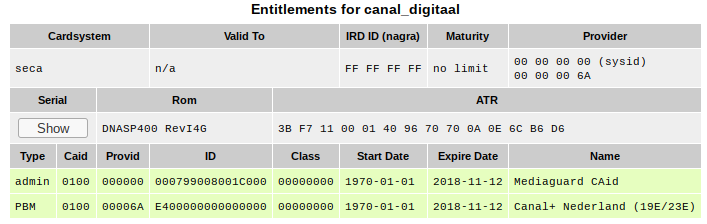

 ik denk dat jou kaart inderdaad op de proefperiode draait en nog niet in het juiste pakket staat, dat verklaard die C00000000 en nog steeds beeld.

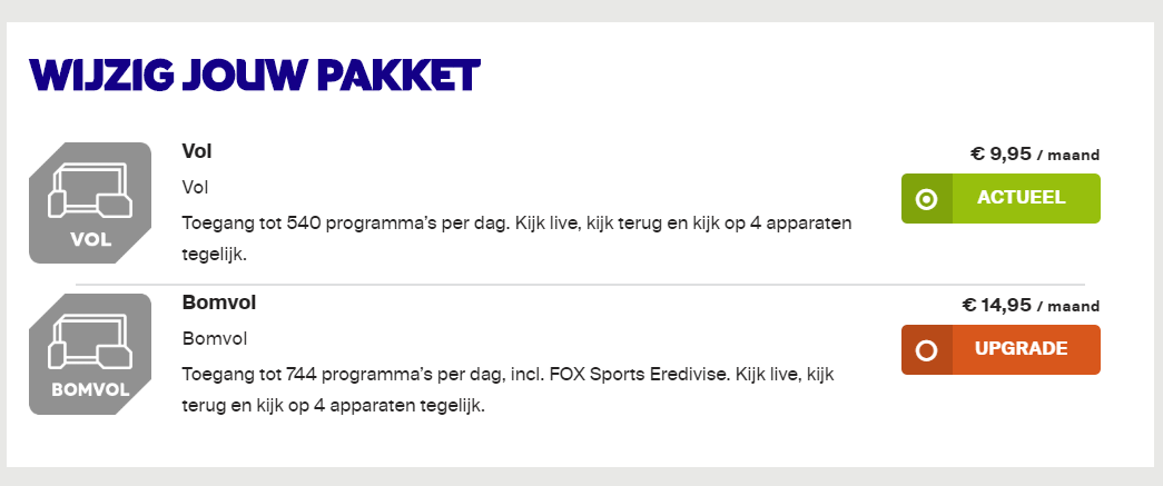

Na een paar dagen aan het vechten met de klantenservice, heb ik vandaag eindelijk toegang tot alle zenders!
De lijst zenders dat ik krijg via de satelliet icm een bomvol pakket:

Met oscam krijg ik de volgende:
