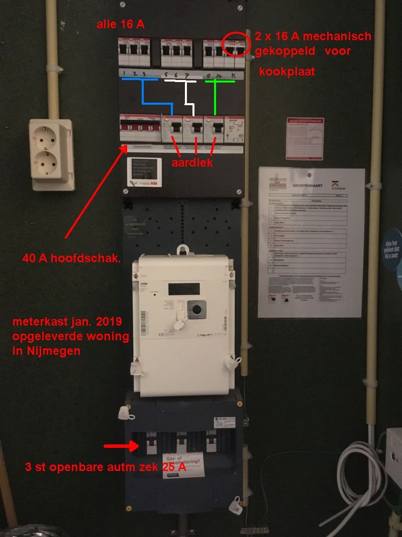

Dan hier even een meterkast foto van een net opgeleverde woning in Nijmegen
Je ziet dus dat 3 fasen aangeleverd worden en afgezekerd met 25A
en voeren 2 groepen van 16A naar de keuken (kook eenheid) op de zelfde fase
nog te gierig om 1 draad erbij te trekken zodat je 3 fasen voor kookeenheid hebt

Het zijn niet alleen de twee draden, maar ook een 3 fase automaat en 3 fase aardlekschakelaar.
Oh en natuurlijk een grotere groepenkast want er is geen plaats voor de extra onderdelen.
aangepast door Pionewbie
ALs ik de nen1010 nog goed in mijn hoofd heb mogen geen meerdere fasen in 1 pvc buis.
Je mag wel 3 fasen tegelijk in 1 pvc buis duwen dus een extra pvc leiden nodig of
een vmvk 5 adrig leggen ,prijskaartje probleem

Je mag meerdere fases in een pvc leiding hebben als ze maar gelijktijdig worden afgeschakeld. Vandaar dus de mechanisch gekoppelde automaat. Dus 2 "groepen" van 16A naar je kooktoestel in een leiding mag gewoon, zolang ze maar gelijktijdig worden afgeschakeld.
Trouwens; als je een 25A hoofdzekering of automaat hebt dan schakelt hij echt niet onmiddellijk af bij 30A... Dus een tijdelijke overbelasting kan gewoon...

Ik moet deels mijn keutel intrekken, las net dat bv Liander standaard 3 x 25 Amp levert.
Daarentegen Enexis levert standaard 1 x 25 uitbreiden naar 1 x 35 A is gratis.

Niet helemaal 2 groepen van 230v op de zelfde fase afgezekerd met 25A totaal

Doe wat je wilt, fabrikanten geven in Nederland dit aan:
Het Perilixsnoer heeft 5 aders:
– bruin: fase 1 / L1
– zwart: fase 2 / L2
– blauw: nul N1
– grijs: nul N2
– groen geel: PE = beschermingsleiding of aarde
Ff geneuzel, het is niet fase 1 en fase 2.
Het is 1 fase, twee groepen.
