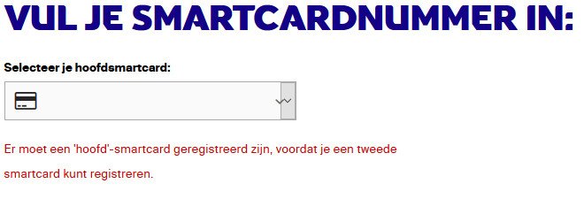

Als ik naar de pagina voor het registreren van een smartcard ga (https://www.canaldigitaal.nl/klantenservice/smartcard/registreren/) krijg ik de melding dat hij niet geldig is.
Ik krijg alleen C000000 entitlement (dus vrij te ontvang pakket).

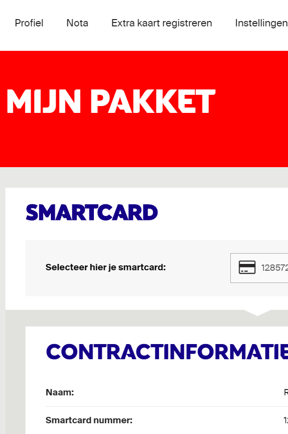

Hier moet het staan, volgens mij stond de kaart er al een tijdje vermeld voordat ik de kaart had ontvangen.
Bij tabblad Abonnement, de print screen maar even half gedaan vanwege zichtbaarheid van mijn nummer.

In mijn account, prijkt nog altijd geen geregistreerde smartcard (zie hieronder).

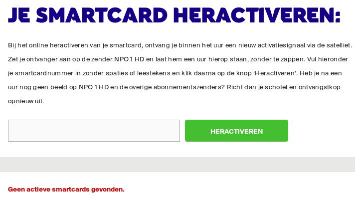

Een heractivatie aanvragen ging bij mij wel prima, dus dit moet je gewoon proberen als je de kaart ontvangt (en hij mogelijk niet werkt).
Ik heractiveerde wel vanuit mijn profiel, omdat ik hier toch al aanwezig was, maar kan net zo goed daar buiten om.
